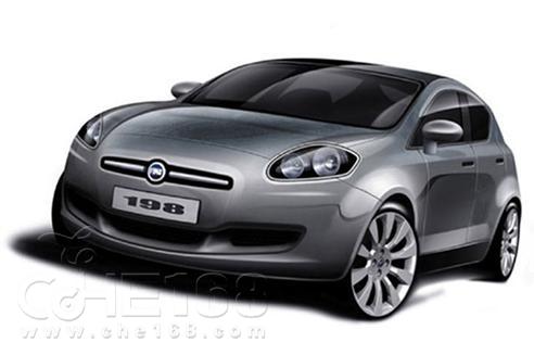

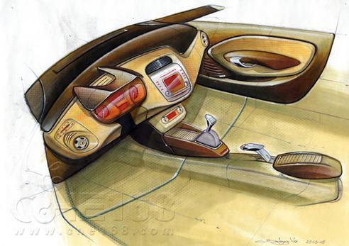

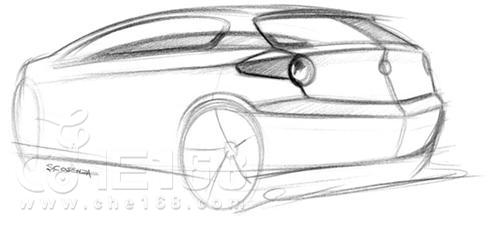

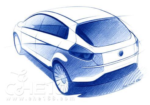

设计阶段包括设计草图和设计效果图两个阶段,设计草图是设计师快速捕捉创意灵感的最好方法,最初的设计草图都比较简单,它也许只有几根线条,但是能够勾勒出设计造型的神韵,设计师通过设计大量的草图来尽可能多的提出新的创意。每个设计师都会对少数几个自己认为比较好的草图进行完善,包括绘制多个角度的草图,进一步推敲车身的形体,突出造型特征等等。下面是菲亚特Bravo设计草图,我们可以看出最初的草图形体是比较简练的,只强调部分的特征线。而后来的深入设计草图则比较完整的表达了车身的整个形态。
  当草图绘制到了一定阶段后,设计工作室内部会进行一次讨论,设计室负责人(比如设计总监)将从设计师的设计草图中挑出几个相对较好的创意,进行深入的设计。接下来就是绘制被选中的草图的精细设计效果图,随着计算机辅助设计的发展,以及其所带来的方便和快捷,越来越多的设计师开始使用各种绘图软件进行效果图的绘制。主要的绘图软件有PhotoshopPainter以及Alias Skethbookd等。设计师绘制精细效果图的目的是为了让油泥模型师或者数字模型师(其使用3D软件将设计师的设计由效果图变为3维的电脑数据模型,这种模型能够直接将数据输入5轴铣削机,铣削出油泥模型)看到更加清晰的设计表现效果,以便保证以后的模型能够更好的与设计师的设计意图相一致。设计效果图绘制完毕以后要进行一次评审,这次评审会决定让其中的的几个方案进行15的油泥模型制作。

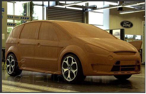

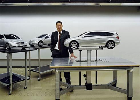

  如前所述对设计方案效果图进行评审以后就要开始制作模型了,一般有35个甚至更多方案会被选中进行15的小比例模型制作,制作小比例模型主要是为了节约成本以及节省时间,一般的汽车厂家都会使用油泥作为材料来制作小比例模型,主要是因为其容易修改,便于在模型制作阶段不断完善。
油泥模型的制作也有两种方法,一种是油泥模型师直接完全人工雕刻模型,另外一种是由数字模型师先根据设计效果图在alias等软件里先建造出3维数字模型然后由铣削机铣削出油泥模型,然后经油泥模型师进行细节调整。当然在油泥制作过程中设计师必须全程跟踪指导,以确保油泥模型能够符合自己的设计意图。
在完成小比例油泥模型制作之后,公司高层将会对模型进行评审,这次是第一次实物模型的评审,他们将综合考虑各个影响到生产的的因素,包括:美学、工艺、结构等。不过主要还是对模型外观美学的评判,通过评审挑选出其中的23个方案进行11的全尺寸油泥模型制作。

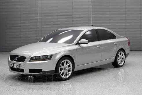

传统的全尺寸油泥模型都是完全由人工雕刻出来的,这种方法费时费力而且模型质量不能得到很好的保证,制作一个整车模型大约要花上3个月左右的时间,现在随着技术的进步,各大汽车厂家的全尺寸整车模型基本上都是由5轴铣削机铣削出来的,油泥模型师只需要根据设计师的要求对铣削出来的模型进行局部的修改就可以了,这种方法制作一个模型只需要1个月甚至更少的时间。油泥模型制作完毕后,根据需要将进行风洞试验以测定其空气动力学性能;为了更直观的观察模型通常进行贴膜处理,以便检查表面质量和产生逼真的实车效果。这时要进行一次全尺寸模型的评审会,从中选出最终的设计方案,并对其提出一些修改意见。油泥模型师根据修改意见调整油泥模型,修改完毕后再次进行评审,并最终确定造型方案,冻结油泥模型。至此造型阶段全部完成,项目进入工程设计阶段。

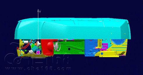

主要的工作包括发动机舱详细布置图、底盘详细布置图,内饰布置图、外饰布置图以及电器布置图。
某轿车3维总布置图俯视图

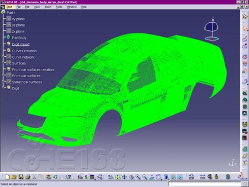

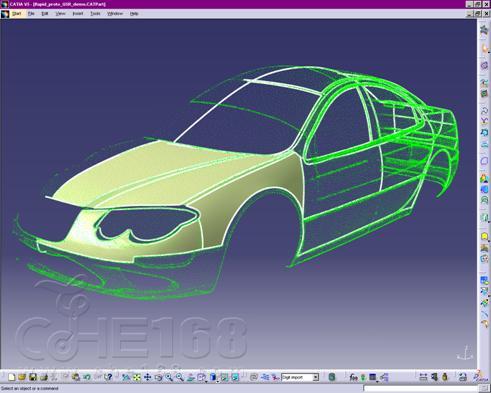

  车身或造型部门在油泥模型完成后,使用专门的3维测量仪器对油泥模型进行测量,测量的数据包括外形和内饰两部分。测量生成的数据称为点云,工程师根据点云使用汽车A面制作软件,比如AliasIcem-surfaceCatia等来构建汽车的外形和内室模型。在车身造型数据完成以后,通常要使用这些数据来重新铣削一个模型,目的是验证车身数据是否有错误。这个模型通常使用代木或者高密度塑料来进行加工,以便日后保存。
测量得到的点云数据使用Catia软件制作车身表面

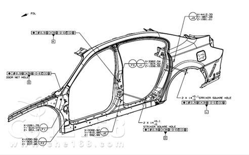

所谓白车身指的是车身结构件以及覆盖件的焊接总成,包括发动机罩、翼子板、侧围、车门以及行李箱盖在内的未经过涂装的车身本体。白车身是保证整车强度的封闭结构。白车身由车身覆盖件、梁、支柱以及结构加强件组成,因此该阶段的主要工作任务就是确定车身结构方案,对各个组成部分进行详细设计,使用工程软件比如:UGCATIA等完成3维数模构建,并进行工艺性分析完成装配关系图及车身焊点图。
某轿车白车身侧围部分设计图

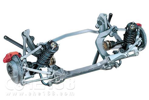

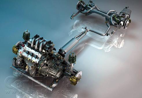

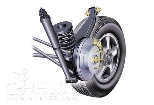

底盘工程设计的内容就是对底盘的4大系统进行详细的设计,包括:传动系统设计、行驶系统设计、转向系统设计以及制动系统设计。主要工作包括:
(1)对各个系统零部件进行包括尺寸、结构、工艺、功能以及参数等方面的定义
(2)根据定义进行结构设计以及计算,完成3维数模
(3)零部件样件试验
(4)完成设计图和装配图
其中传动系统的主要设计内容为离合器、变速器、驱动桥,行驶系统的主要设计内容为悬架设计,转向系统的主要设计内容为转向器以及转向传动机构的设计,制动系统的设计内容包括制动器以及ABS的设计。
底盘部分系统3维设计图

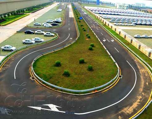

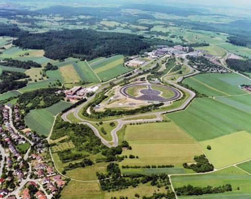

汽车的试验形式主要有试验场测试、道路测试、风洞试验、碰撞试验等。各个汽车企业都有自己的试验场,试验场的不同路段分别模拟不同路况,有沙石路、雨水路、搓板路、爬坡路等等。
国内某汽车企业试验场
保时捷汽车试验场
雷诺新款拉古娜试验场试验

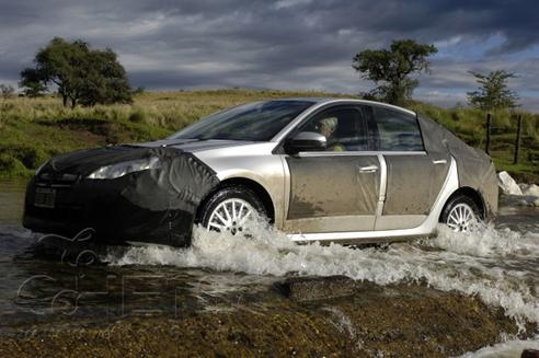

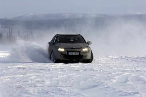

道路测试是样车试验最重要的部分。通常要在各种不同的区域环境中进行,在我国北到黑龙江南到海南岛都有进行道路测试,以测定在不同气候条件下车辆的行驶性能以及可靠性。
雷诺新款拉古娜在不同的气候环境下的道路测试

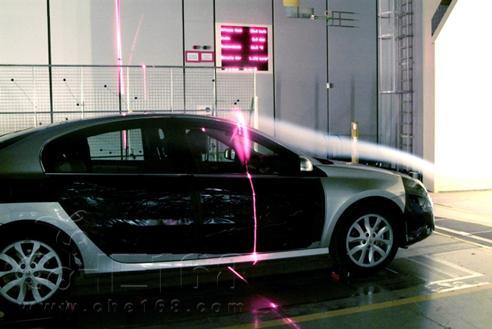

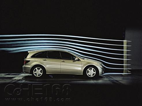

  风洞试验主要是为了测试汽车的空气动力学性能,获取风阻系数,积累空气动力学数据。一般要对汽车正面和侧面的风阻进行测定,正面的试验用于计算正面风阻系数和提升力,侧面试验主要是考察测向风对汽车行驶的影响。国外大的汽车生产厂家有自己的风洞试验室,由于造价非常昂贵的原因国内尚没有专门的汽车风洞试验室。
雷诺新款拉古娜风洞试验
奔驰R级风洞试验

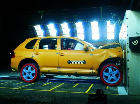

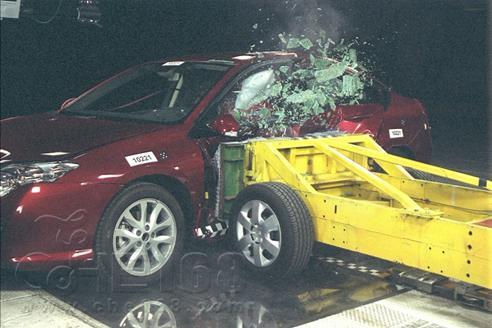

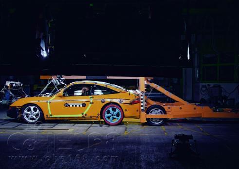

  碰撞试验的作用是测试汽车结构的强度,通过各种传感器获得各个部分发生碰撞时的数据,考察碰撞发生时对车内假人造成的伤害情况。通过碰撞试验可以发现汽车安全上的问题,有针对性的对车身结构进行加强设计。碰撞试验主要包括正面碰撞、侧面碰撞以及追尾碰撞。
样车碰撞试验
