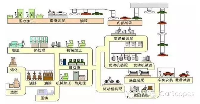

先看一张汽车生产流程图
从流程图上我们可以看到两道大的工序,上面的工序是车身的成型,主要是冲压、焊接和涂装以及内饰。下面的工序是汽车的核心零配件的制造加工,也是两道工序流程,一道从选材铸造成型的到机加工、热处理、成品,一道工序是选材锻造成型到热处理、机械加工、成品,两道工序的所有配件装配、试验,最后和车身一起组装成车!

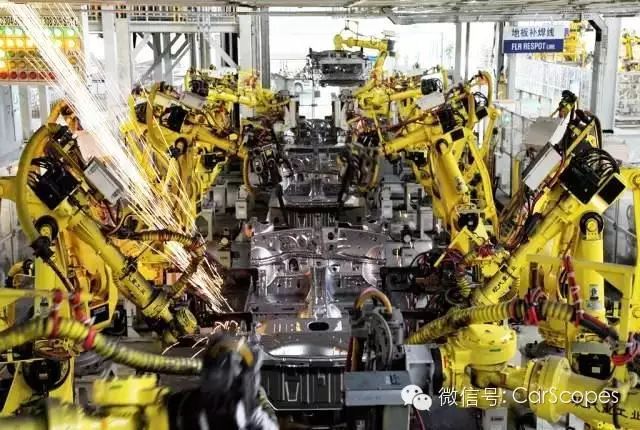

4.焊接
焊接是将两片金属局部加热或同时加热、加压而接合在一起的加工方法。我们常见工人一手拿着面罩,另一手拿着与电线相连的焊钳和焊条的焊接方法称为手工电弧焊,这是利用电弧放电产生的高温熔化焊条和焊件,使之接合。手工电弧焊在汽车制造中应用得不多。在汽车车身制造中应用最广的是点焊。点焊适于焊接薄钢板,操作时,2个电极向2块钢板加压力使之贴合并同时使贴合点(直径为5—6甽的圆形)通电流加热熔化从而牢固接合。2块车身零件焊接时,其边缘每隔50—100甽焊接一个点,使2零件形成不连续的多点连接。焊好整个轿车车身,通常需要上千个焊点。焊点的强度要求很高,每个焊点可承受5kN的拉力,甚至将钢板撕裂,仍不能将焊点部位分离。在修理车间常见的气焊,是用乙炔燃烧并用氧气助燃而产生高温火焰,使焊条和焊件熔化并接合的方法。还可以采用这种高温火焰将金属割开,称为气割。气焊和气割应用较灵活,但气焊的热影响区较大,使焊件产生变形和金相组织变化,性能下降。因此,气焊在汽车制造中应用极少。

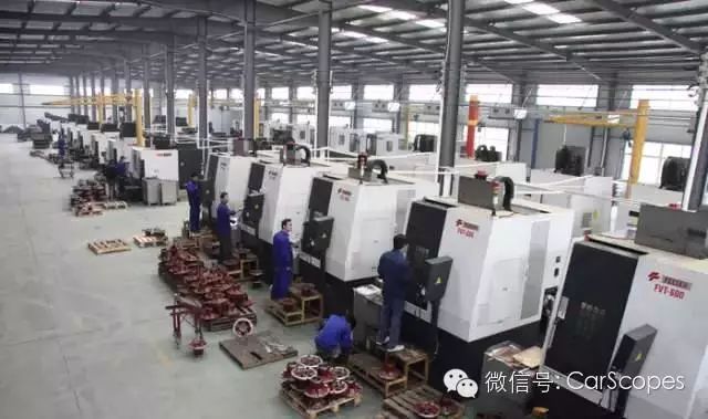

5.金属切削加工
金属切削加工是用刀具将金属毛坯逐层切削;使工件得到所需要的形状、尺寸和表面粗糙度的加工方法。金属切削加工包括钳工和机械加工两种方法-,钳工是工人用手工工具进行切削的加工方法,操作灵活方便,在装配和修理中广泛应用。机械加工是借助于机床来完成切削的,包括:车、刨、铣、钻和磨等方法。
1)车削:车削是在车床上用车刀加工工件的工艺过程。车床适于切削各种旋转表面,如内、外圆柱或圆锥面,还可以车削端面。汽车的许多轴类零件以及齿轮毛坯都是在车床上加工的。
2)刨削:刨削是在刨床用刨刀加工工件的工艺过程。刨床适于加工水平面、垂直面、斜面和沟槽等。汽车上的气缸体和气缸盖韵乎面、变速器箱体和盖的配合平面等都是用刨床加工的。
3)铣削:铣削是在铣床上用铣刀加工工件的工艺过程。铣床可以加工斜面、沟槽,甚至可加工齿轮和曲面等旧铣削广泛地应用于加工各种汽车零件。汽车车身冷冲压的模具都是用铣削加工的。计算机操纵的数控铣床可以加工形状很复杂的工件,是现代化机械加工的主要机床。
4)钻削及镗削:钻削和镗削是加工孔的主要切削方法。
5)磨削:磨削是在磨床上用砂轮加工工件的工艺过程。磨削是一种精加工方法,可以获得高精度和粗糙度的工件,而且可以磨削硬度很高的工件。一些经过热处理后的汽车零件,均用磨床进行精加工。

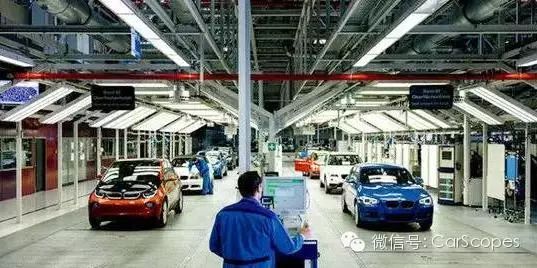

7.装配
装配是按一定的要求,用联接零件(螺栓、螺母、销或卡扣等)把各种零件相互联接和组合成部件,再把各种部件相互联接和组合成整车。无论是把零件组合成部件,或是把部件组合成整车,都必须满足设计图纸规定的相互配合关系,以使部件或整车达到预定的性能。例如,将变速器装配到离合器壳上时,必须使变速器输入轴的中心线与发动机曲轴的中心线对准。这种对中心的方式不是在装配时由装配工人(钳工)来调节,而是由设计和加工制造来保证。如果你到汽车制造厂参观,最引人人胜的是汽车总装配线。在这条总装配线上,每隔几分钟就驶下一辆汽车。以我国一汽的解放牌货车总装配线为例。这条装配线是一条165m长的传送链,汽车随着传送链移动至各个工位并逐步装成,四周还有输送悬链把发动机总成、驾驶室总成、车轮总成等源源不断地从各个车间输送到总装配线上的相应工位。在传送链的起始位置首先放上车架(底朝天),然后将后桥总成(包括钢板弹簧和轮毂)和前桥总成(包括钢板弹簧、转向节和轮毂)安装到车架上,继而将车架翻过来以便安装转向器、贮气筒和制动管路、油箱及油管、电线以及车轮等,最后安装发动机总成(包括离合器、变速器和中央制动器),接上传动轴,再安装驾驶室和车前板制件等。至此,汽车就可以驶下装配线。
