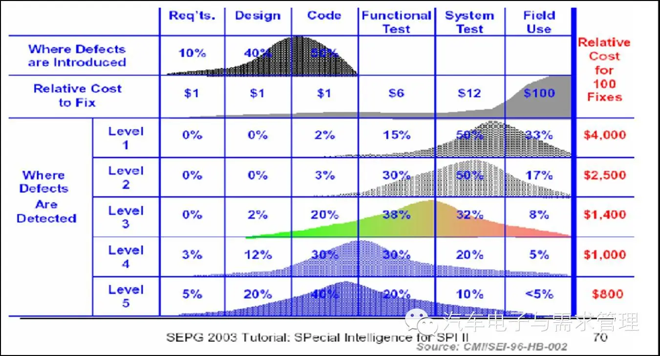

据调查,需求管理对项目的开发质量,时间和成本的影响非常大。
另外,每个项目需求的数量出现急剧增多的趋势,从2010年一个项目50个不到的需求,到现在运行项目里面多余2000个需求,说明项目的复杂程度越来越高,如果单凭文档管理,已经很难做到100%的精确管理需求。因此,大家是否考虑采用有效的方法和工具来管理这些需求呢?
