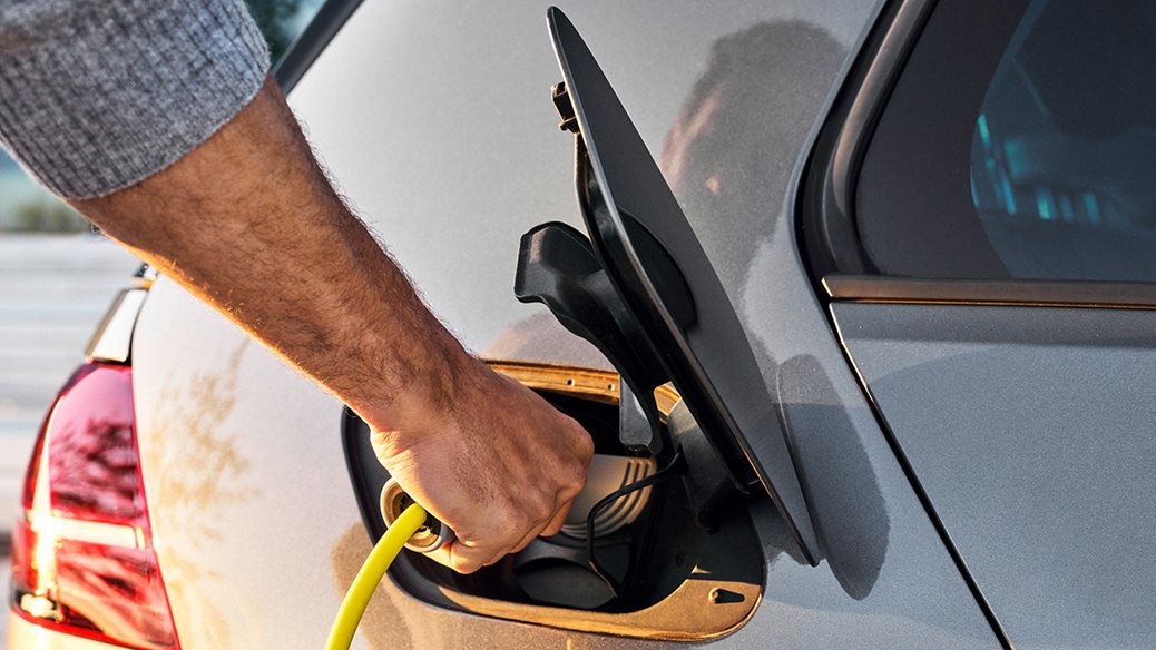

随着插电式混合动力(PHEV)车型销量的快速增长,这种车型的一些问题也正在被放大,引发广泛讨论。目前,围绕插电式混合动力汽车出现以下四类问题:第一,低电量时,有些车型发动机会出现抖动的现象,有声音质疑,发 ...
随着插电式混合动力(PHEV)车型销量的快速增长,这种车型的一些问题也正在被放大,引发广泛讨论。目前,围绕插电式混合动力汽车出现以下四类问题:第一,低电量时,有些车型发动机会出现抖动的现象,有声音质疑,发动机的提前介入与节能要求相违背;第二,实际使用中,有些消费者把插电式混合动力车型当成了纯电动车使用,而插电混动汽车的电池寿命与纯电动汽车相当,但电量少,且频繁过充过放可能会缩短电池寿命,可能会导致纯电部分寿命缩短,与整车寿命不配图;第三,实际使用中,有很多消费者并不充电,长期馈电运行,是否能发挥插电式混合动力车型的节能效果;第四,插电式混合动力系统相对于内燃机系统和纯电动系统都过于复杂,这与动力系统简单化、直接化的发展趋势相悖。
